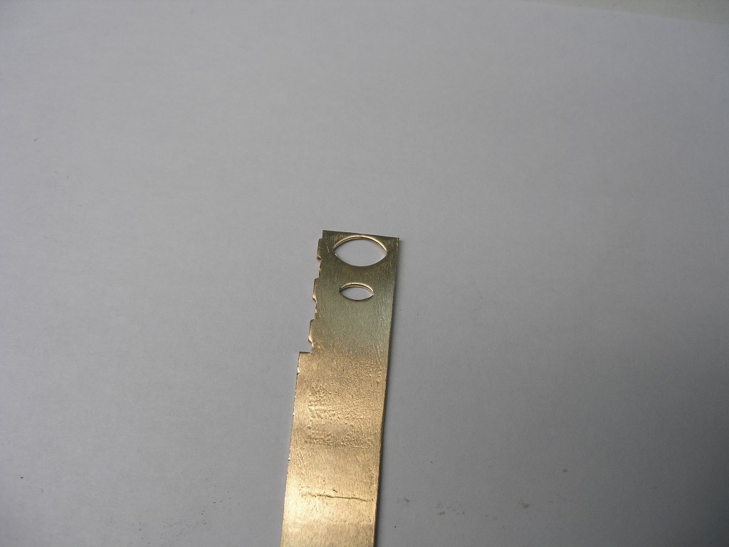

Штамповка-вырубка , А что ещё и каким образом можно делать таким способом?
Регистрация: 04.01.2013
Сообщений: 1434
Голосов: 452 / 6
Для начала
750 проба 18 грамм 55 сантиметров
Регистрация: 30.03.2012
Сообщений: 165
Голосов: 7 / 3

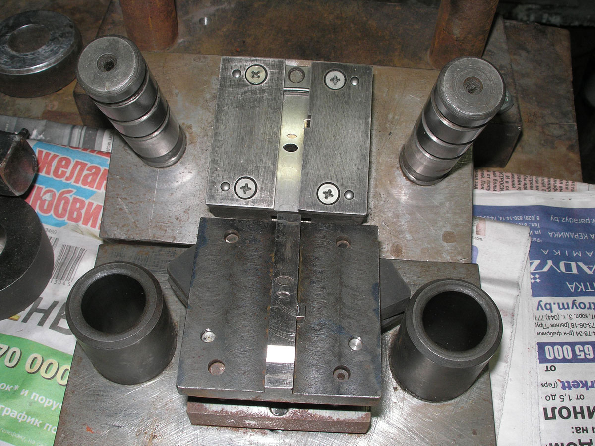

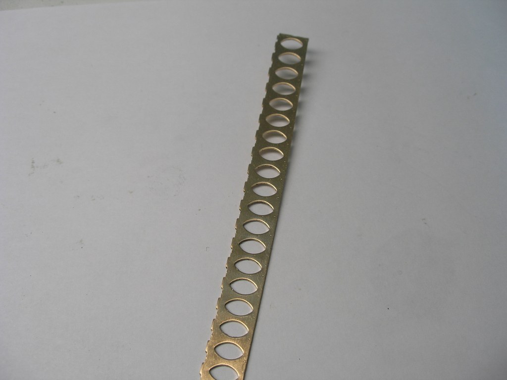

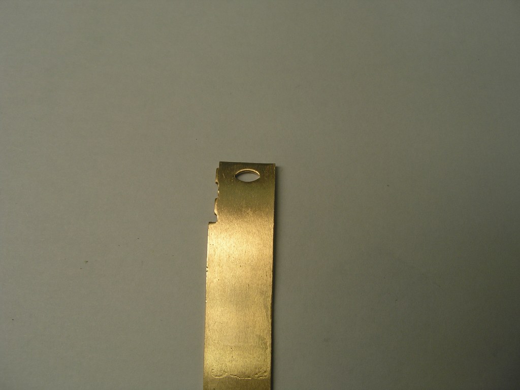

а какая толщина вырубки и длина звена?????? там наверника при вырубки с одной стороны грань полукруглая а с другой заусенец тянет его надо надфилем убирать или как то подругому?????
Регистрация: 13.01.2013
Откуда: Крым.
Сообщений: 1953
Голосов: 107 / 38
красава -сталь какая?
Сообщений: 1434
Голосов: 452 / 6
мойша!,
7 на 4, ширина контура 1, толщина проката для 585 0,5-0,6 ( мой пресс слабоват), для 750 0,7 - чем объёмнее звено тем лучше выглядит цепь. За один ход рубится готовое звено. В среднем на цепь 120 звеньев не более 10 минут. Надфилем ничего не поправляю. Звенья выходят немного выгнутыми поэтому выпрямляю их на наковальне пуансоном, дальше наждачка 240 прижал кусочком кожи, шлифанул - это самое муторное в этой цепи. Половину звеньев режу лобзиком, собираю, паяю, а затем волшебная галтовка OTEC - магнитная, пластиковые чипсы, орех. Вручную полировать такие вещи проблематично.
Сообщений: 1434
Голосов: 452 / 6
Увижу человека, который делал, уточню.

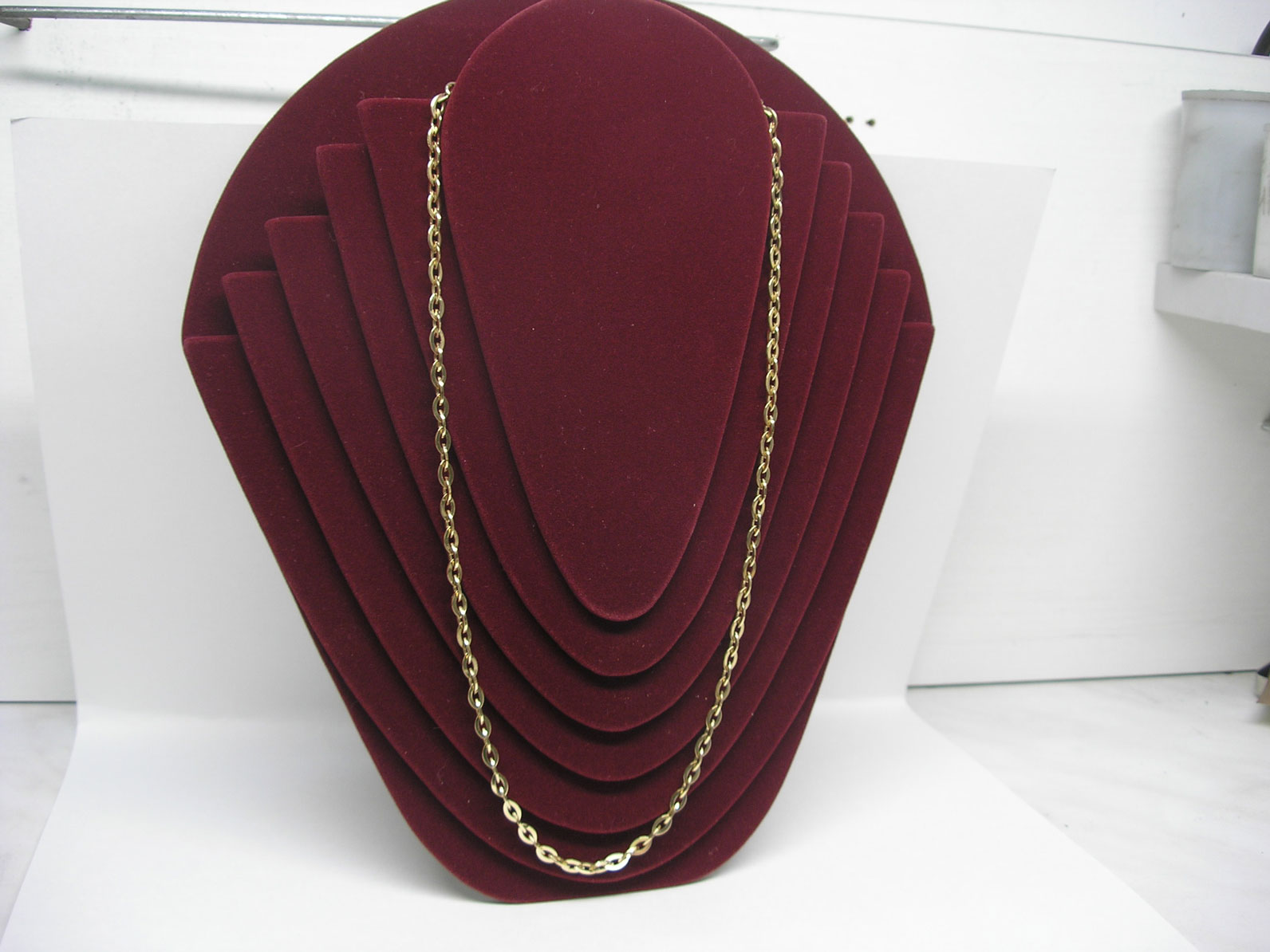

Вот такие к примеру.

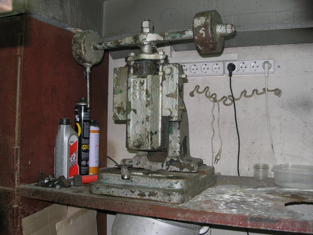

Здорово! Тоже про такого типа цепь мыслил, а Валера уже сделал. А пресс какой?
Откуда: Крым.
Сообщений: 1953
Голосов: 107 / 38
а у нас другие правда штампы отдал на поток в аренду но фотки выложу позже.

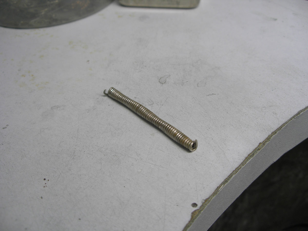

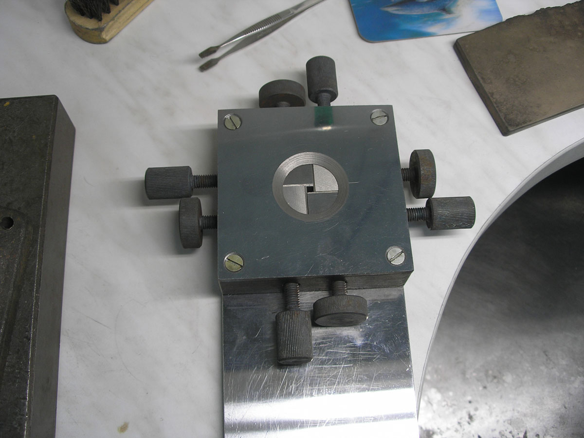

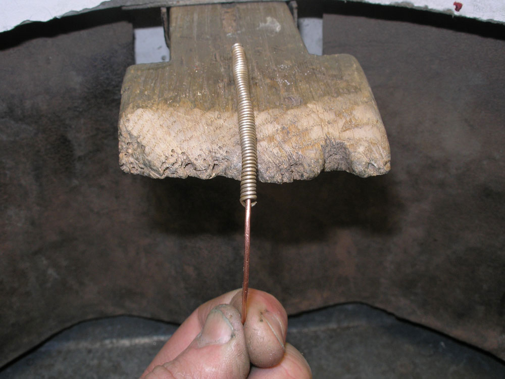

По поводу панцирной был наверное недопонят. Лет 15-20 назад сделал несколько таких вручную без приспособ и понял, что это не то. На этом форуме увидел кучу идей ( особое спасибо Валере Сурику - даже не знаю как отблагодарить? Да и у Вас "пошёл цвет") и снова возник интерес к таким цепям. Вот сейчас пытаюсь выработать для себя какую-то методику по панцирным и якорным, а также обзавестись приспособами. Вот цайзинг как у Валеры
К нему заказал ролики как у одесского на выходе, может Механик сделает приспособу для гнутья, опресовка зацепила, а вот и приспособа для распиловки овальной спирали
Изменено: uchenikj - 06.04.2013 00:29:53

uchenikj,
так у вас навивка звеньев скопирована с втк один к одному или с модернизацией?  опишите какие недочоты  как вам кажетса.
Изменено: urim75 - 06.04.2013 11:24:35
Сообщений: 165
Голосов: 7 / 3
10% с российского золота     12% с импортного     20% с пустотелого лома
Сообщений: 1434
Голосов: 452 / 6
uchenikj,
Не скопирована, а куплена у втк. Недочётов пока не выявил - мало с ней поработал. Этим цепям уделяю остатки времени - я в этих вопросах ученик.

и хотелось бы понять принцып работы вашей вырубки , как вы центр ловите ? сначала выдавливается середина колечка потом окружность , а как центруете
