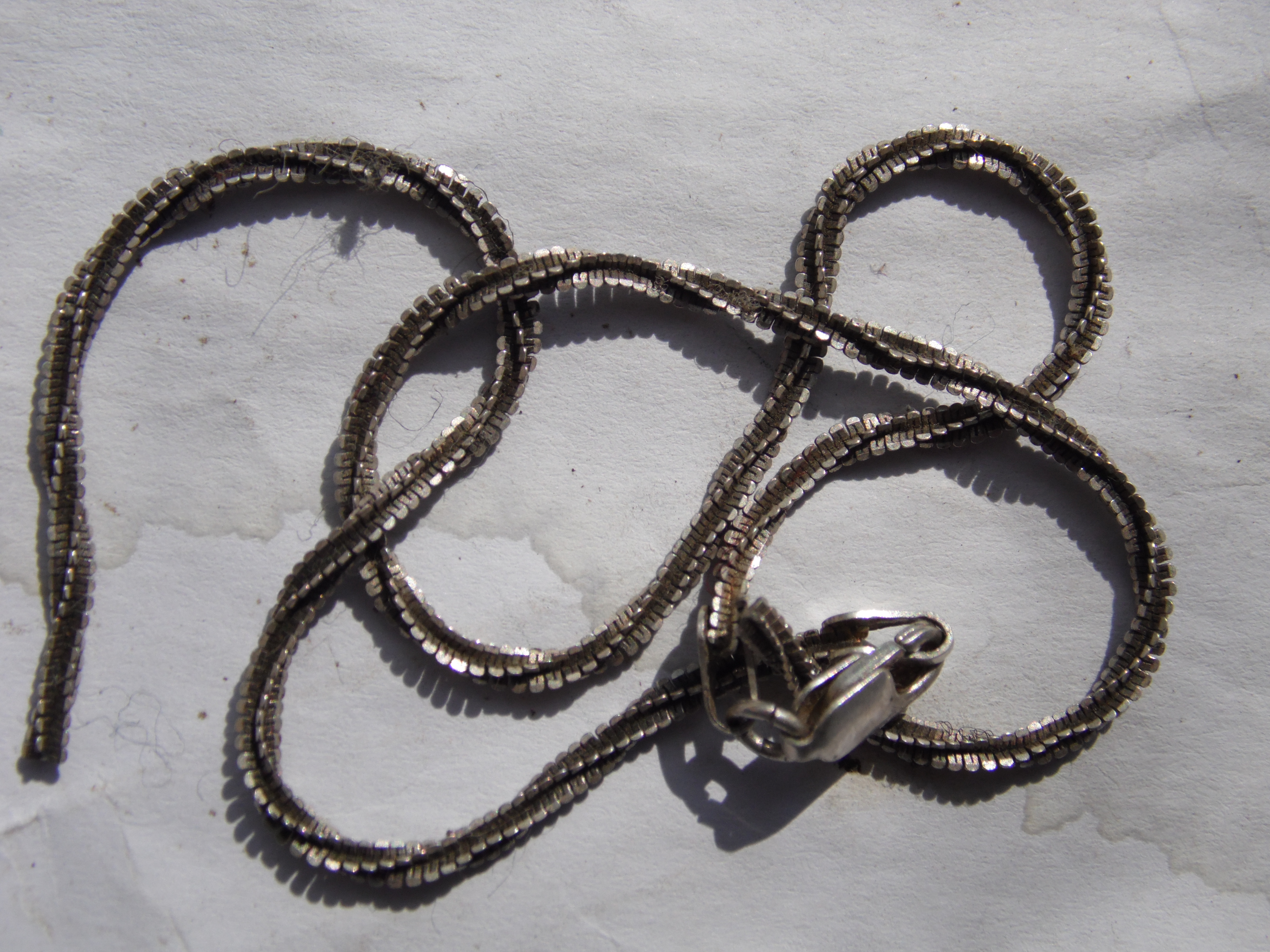

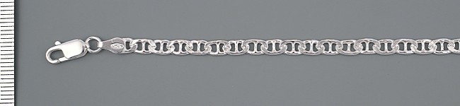

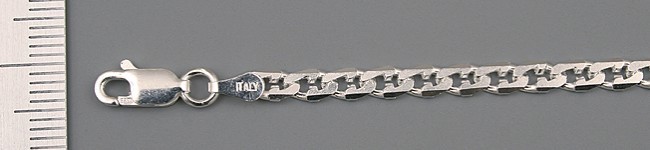

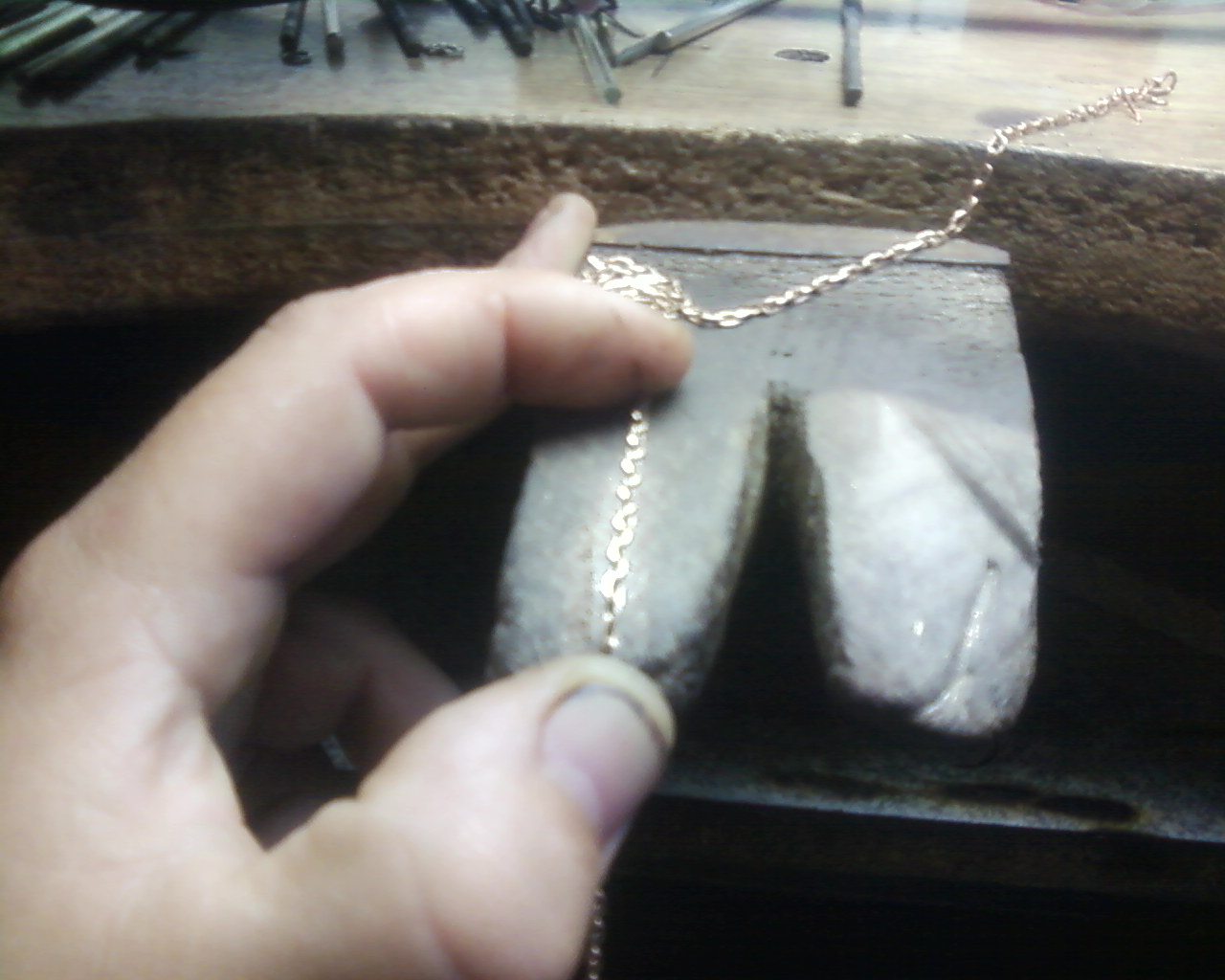

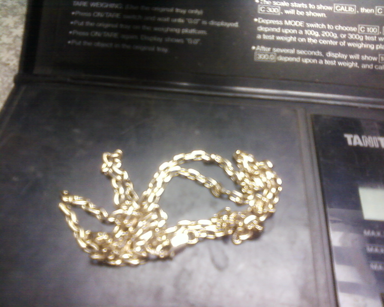

а как вообще  эти звенья ровно согнуть, ну кторые в пополам согнуты, просто не разу не делал, может кто объяснит технологию.

Регистрация: 22.06.2008

Регистрация: 08.03.2012
Откуда: Тула
Сообщений: 54
это же московский бит
Откуда: Тула
Сообщений: 54
я про звенья из белого золота которые на 1 картинке
Регистрация: 13.01.2013
Откуда: Крым.
Сообщений: 1953
Голосов: 107 / 38
Богдан-11,
плосками чуть согнул и через валы-квадрат как анжелику.

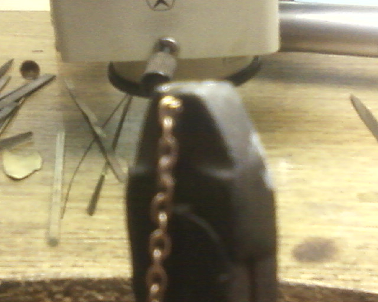

Регистрация: 09.01.2011
Сообщений: 264
Голосов: 9 / 0
а можна подробнее об этом этапе?
Откуда: Крым.
Сообщений: 1953
Голосов: 107 / 38
vslong,
как собирать не буду рассказывать но фотке видно грани в одной плоскости. звено стоящее поперек губками сдавили немного чтоб направить движение звена в нужном направлении. потом начинаем катать через квадрат на вальцах. переодично поджимая.  при прокатывании звенья идут в одном направлении при этом и появитьса грани как на фото . недостаток -не перекатать -чтоб не колом и звенья не вытянуть через чур.
Изменено: urim75 - 05.09.2013 23:04:09
Сообщений: 264
Голосов: 9 / 0
urim75,
тоесть в готовую якорку вкладываются по мере захода в ручей эти, чуть подогнутые звенья, и всё вместе осторожно вальцуется ?  Правильный ход моих мыслей?
Регистрация: 04.11.2012
Откуда: ИЗ СЧАСТЬЯ
Сообщений: 2186
Голосов: 501 / 17
yes   ещё есть разница в том какую проволоку взять из белого - толстую или тоньше . Мне больше нравится чтоб потолще и её ещё и подтачивать можно .В # 69  Богдан 11 выложил фоты - присмотрись к первой и второй фотке - диаметры белой проволоки к отношению основной проволоке рыжей = видна разница явно и наглядно
Откуда: Крым.
Сообщений: 1953
Голосов: 107 / 38
vslong,
нет. звенья вставляют паяют фугу и сгибают и вальцуют. белое находитьса между двухпоперечных-просовывать не получитьса а не паять звено может не так деформироваться -концы убижать в стороны.
